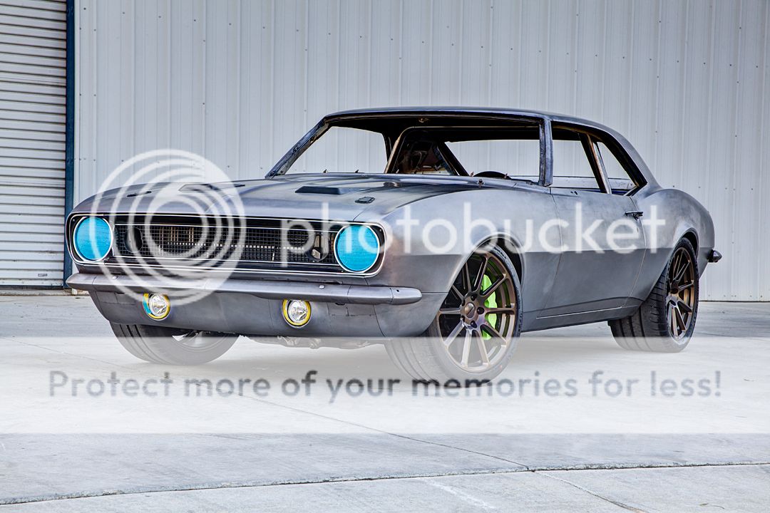

http://i752.photobucket.com/albums/x...pslhphq0o4.jpg
