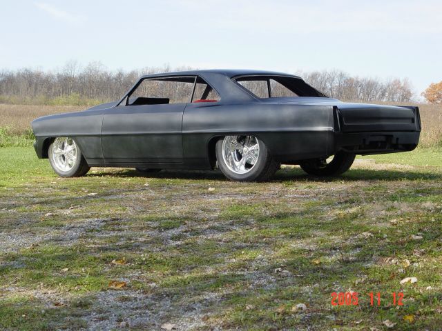

Here are som pics .Dave
VENNOM NOVA UNDERCONSTRUCTION
